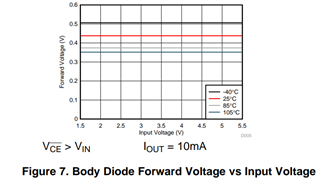

我使用的是 LM66100DCKR 器件。 我们想了解有关体二极管正向压降的更多信息。 在数据表中、VFWD 被称为0.5V (典型值)、其最大压降为1.1V。
问题1:
如果我的负载连续消耗500mA、那么体二极管的压降是多少。
问题2:
什么是温度变化时体二极管压降的上升幅度。
    尊敬的 Stanley:
    体二极管压降随温度变化的特性。
    我将查找随负载变化的情况并确认。
