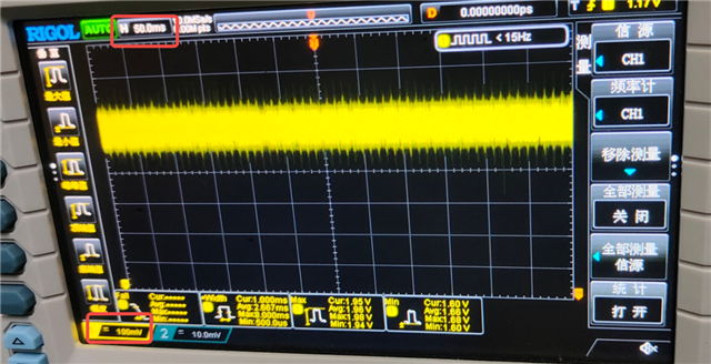

    参见下图、该图与正确的芯片相同。
    x 50ms/div
    Y 100mV/div
    DUT 位于室内、从 DUT 到 示波器的导线很长、因此纹波看起来很高。
    通常约为30mV

    范围不够清晰。 您也可以包括 nINT 信号并在该信号上设置触发、以便您可以捕获发生此 UV 故障时的事件。 您可以借此捕获另一个电压轨、例如1V 和 VCCA。
    1.最后一个范围不清晰我无法读取范围设置。 但问题是、为什么电压轨似乎具有间歇性周期性突发?
    这是 示波器的交流电压设置。 为了测试纹波电压、雷达电流消耗以周期为单位进行老化。 因此输出电压具有以周期为单位的纹波。

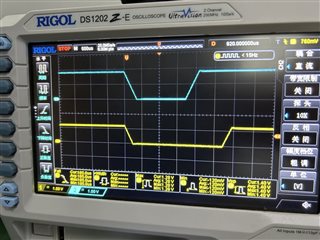

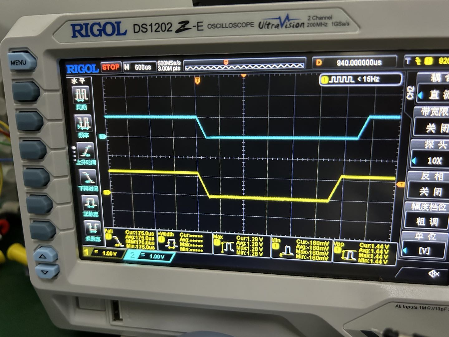

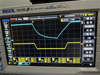

    请参阅以下数据:
    我们测试了发生 UV 故障时的输出电压,这是正确的。 25°也是如此、未发生故障。
