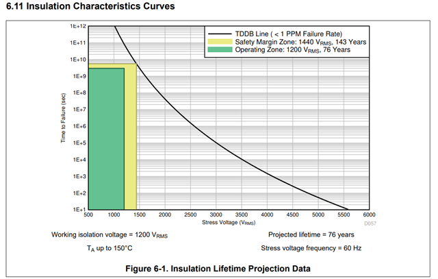

我们的客户想知道 UCC12050允许的最大直流工作电压。 详情请见下文。
在第6页、我们可以看到6.7 "安全相关认证"。 根据 UL、该器件可用于1200VRMS 增强型绝缘最大工作电压。
增强型绝缘允许的最大直流工作电压是多少? 它是否也是1200 VDC 或其它设备?
文献编号: SNVSB38D–2019年9月–2021年1月修订
Danilo.
    当提到直流工作电压时、它被指定为1697 VDC (1200 VRMS*SQRT (2))、但从下面的时间相关电介质击穿(TDDB)曲线可以看出、随着引入更高的工作电压、故障时间会缩短。 您可以应用7778 VDC 的工作电压10秒或1697 VDC 的工作电压76年!
    Steve
