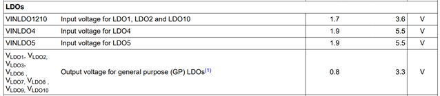

客户有时需要具有3.6V 输出电压的 VDLDO1210和 VINLDO3。 但我们发现绝对电压和建议电压均为3.6V。 我们想知道的一些信息:
(1)为什么要在这里输入绝对电压和推荐电压(均为3.6V)? 我们如何理解该规格呢
(2) TPS6591287是否可以在这两个输出引脚中支持3.6V 输出? 如果其输出电压大于3.6V、会发生什么情况?

    尊敬的 Yishan:
    电压 LDO1210和 V LDO3都是输入电压引脚、而不是输出电压。
    相应的输出引脚为 VLDO1、VLDO2、VLDO10和 VLDO3。

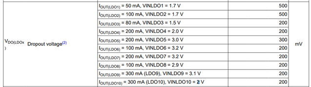

    建议所有 LDO 的输出最高只能达到3.3V、如下面的"建议运行条件"中所示:

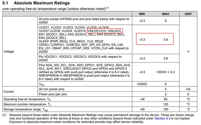

    输入和输出的绝对最大额定值均为3.6V、
    但存在压降、其中 输出电 压低于输入电压一定的裕量。
    输出电压将始终至少比输入电压低200mV。
    理论上、TPS6591287可支持的最高输出为3.4V (3.6 - 200mV)、但不建议该值超过建议的3.3V
    压降电压会阻止它达到3.6V 电压

    您好、Sarah、
    非常感谢您的回答、我还想再问几个问题:
    (1)为什么 VINLDO1210和 VINLDO3中的 absolution 电压和建议电压都是3.6V?
    (2) VINLDO1210是否支持大于3.6V 的输入电压? 我知道内部器件的 MOS 可能具有较大的电压能力、您在数据表中进行了一些降额、系统内部的实际电压能力是多少?
    实际上、在客户设计中、VINLDO1210引脚可能具有3.8V 电压、VINLDO1210是否可以支持3.8V 或更高电压?
    (3)如果客户不想使用此 LDO、我们可以在设计中将输入引脚悬空吗?

    您好、Yishan:
    1) 1)我知道绝对额定值和建议额定值不同、这并不是典型情况。
    但我会将其解释为3.6V 是一个安全值、可用作输入电压、并且任何其他值都未经测试、因此不应使用。
    实际上、这些引脚的输入电压应约为1.8V 至3.6V
    2) 2)不可以、很遗憾、VINLDO1210无法支持大于3.6V 的电压。任何超出的电压都可能会损坏器件。
    未对更高电压的应用进行任何进一步的测试。 因此、应将真正的绝对最大额定值视为数据表中列出的值、即3.6V
    3.8V 可能会损坏器件。
    其他 VINLDOx 引脚可支持建议高达5.5V 的电压、绝对输入为6V。 但要特别指出的是、只有 VINLDO1210和 VINLDO3的额定电压仅为3.6V
    3) 3)如果不使用 LDO、则 VINLDO 引脚应接地、而不是悬空。

    我完全理解"任何高于绝对值的电压都可能损坏器件"、但我们真的想知道内部 MOS 的电压能力
    请联系介绍这些器件的系统工程师吗?

    尊敬的 Yishan:
    我可以确认官方数据显示绝对最大值为3.6V
    "这是因为 PMOS LDO 的最大输出为3.3V、添加了300mV 余量。"
    这无法更改。
