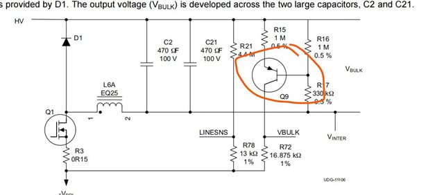

  我的客户想将 UCC29910A 用于500-900VDC 输入、320VDC/500W/1.6A 降压输出。 UCC29910A 85V 输出评估板的参考电路包含一个使用 NPN 晶体管的输出端子电压采样电路。 由于客户的输出电压为320V、因此客户想知道该采样 NPN 晶体管需要更改哪种 NPN 晶体管规格? 如果需要高压 NPN 晶体管、则很难找到符合该规格的 NPN 晶体管。 是否有其他电压采样电路可以替代它?
    你好、Jon、
    HS 大容量感测模块内部的电平转换晶体管是 PNP 器件、而不是 NPN。
    通常、此控制器用于"通用线路"交流输入应用、因此很容易找到额定电压为400V+的 PNP 晶体管。
    在您的应用中、VCE 的额定电压必须大于900V。  P 沟道 MOSFET 也可以工作、但首选 PNP、因为 a)它更便宜、b)其 VBE 压降比 MOSFET 的 Vgs 压降更小。
    尽管这种电平转换器需要高电压半导体、但功率耗散非常小。 不过、由于额定电压的原因、可能很难找到物理尺寸较小的器件。  有些隔离 IC 可用于对输出电压进行采样、并通过隔离栅将信号传送到低压控制器 PGND 基准、但它们比简单的 PNP 要昂贵得多。
    我建议在经销商库存中搜索、找到符合级别转换要求的成本最低的零件。
    注:如果无法找到额定电压>900V 的单个器件、则可以对两个串联的低电压器件进行共源共栅、以满足总电压要求。
