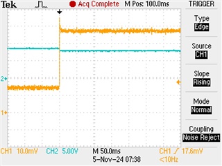

    Chris、您好!
    这就是我如何可靠地重新创建问题。
    1) 我连接了一个设备、在本例中、它的充电电压为~1A、电压为9V
    2) 2)我向电子负载施加4A 电流。  过流正常跳闸。 (捕捉#1)
    3) 3)发现过流事件后、我通过将"000"写入全局系统配置寄存器(0x27)中的 PP1 CONFIG 来永久禁用端口。
    4)端口停用几分钟,直到"神奇"它重新打开!  我不知道它是如何重新打开的。  我正在监控 I2C、但我从来没有将 PP1config 设回供电方。  这将是另一个问题、它如何能够重新开启。
    5) 5)现在允许过流。 (捕捉#2)
    捕获信息:
    黄色: 每10mV 的器件电流为1A
    蓝色: VBUS
    捕捉1: 过流检测成功。 在~5A 时跳闸
    捕捉: 过流检测故障、刚刚低于5A 持续负载
