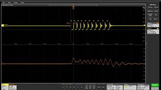

我在~设计中使用了此器件、当直流/直流转换器在低电流 100mA 下工作时、会观察到一些电流尖峰。
黄色通道是到电感器的开关输出、橙色通道是电流尖峰。
我想问一下是什么原因造成了这种情况? 我是否需要更改电感器的值?
我使用的电感值为2.2uH、6、3mOHM
    这看起来很正常。 您的主要应用条件(Vin、Vo、IO)是什么? 您是否有原理图? 由于电感器选择需要参考您的应用、我可以帮助您仔细检查一下。 谢谢。

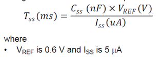

    您的原理图有一些问题:
    1、SS 电容(C407)过大。 1uF 表示 SS 时间为120ms、过长。 请将其移除或更小、例如18nF、以维持2.2ms 的软启动时间。
    2.输出电容似乎不够,我们建议的 Cout 最小值为66uF(3个*22uF )。 由于 Cout 将影响环路稳定、因此请参阅我们的数据表并添加更多电容器。
    谢谢。

    我做过这件事、我看到了不同之处。 在下面的图片中、您可以看到使用120uF 去耦电容器时、电流尖峰更低。
    我想问您、看到这个尖峰是否可以、
    您还删除了 C407、对吧? 对于 Cout、您使用哪种类型的电容器? 电解电容器或陶瓷电容器(如 MLCC)?  由于我们的芯片内部已经有补偿电路、所以请使用 ESR 较小的陶瓷电容。 谢谢。
    奥罗拉
    是的、我移除了 C407、所有电容器都是陶瓷 MLCC。
    您是否还可以在满载条件下测试 IL 和 SW 波形? 我是说12V 到5V/5A。 谢谢。
