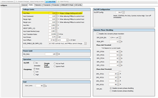

我在前面的质询中也提到过。 我使用的是 TPS53659 SVID13 VR、配备 Intel Xeon D1746处理器。
现在、我将尝试使用 TI Power Fusion Designer GUI 对 VR 进行编程。 其中我无法设置通道 A (1.8V)或高于1.520V 的 VBOOT 值。
请帮我解决这个问题。
谢谢你
Raj Kumar
    Raj、您好!
    通道 A 的默认 VOUT_MAX 为1.520V、这就是您无法将通道 A 的 VBOOT 设置为高于1.52的原因。 要将 VBOOT 设置为1.8、首先必须更改通道 A 的 VOUT_MAX 值。更改 VOUT_MAX 后、应能够更改 VBOOT。

    尊敬的 Maha:
    感谢您的快速响应。
    我曾尝试编辑/更改 VOUT_MAX 值、但仍然显示错误、提示"您必须输入0.00至1.520V 之间的数字(含0.00V 和1.520V)"。
    请参阅以下步骤:
    步骤1:我在离线模式下运行 GUI。
    步骤2:我将设置 VR 模式:VR13.0 (VID 步长为10mV)(对于 Rail#1)、如随附的 屏幕截图所示-
    第3步:现在、我要尝试将 VOUT_MAX 的值更改为1.8V、并获得随附的屏幕截图中所示的错误-
    请推荐解决方案。

    Raj、您好!
    将 VR 模式更改为 VR 13.0 (10mV VID 步长)后、请确保您"Write to Hardware"。 之后、您应该能够将 Vout Max 更改为1.8。 (它高达3.04V、因此您应该不会在那里出现任何问题)。

    尊敬的 Maha:
    现在、我能够编辑 Vboot、Vmax 和所有其他必需参数。

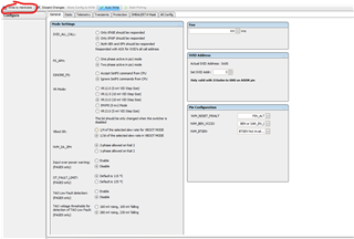

    关于这一点、我有几个问题-
    在我的定制电路板设计中、TPS53659配置为(三相+两相)、其中使用电源轨1的所有三个通道、并且仅使用电源轨2的两相中的一个。 我想暂时禁用切相功能、并使用 CCM (连续导通模式)。
    通道 A (轨1)的 Imax:102A (动态 SVID)
    通道 B (轨2)的 Imax:1.6A (静态 SVID)。
    根据上述操作条件、请帮助我完成以下设置:
    1)对于通道 A 和 B、我的 SVID 地址为0x00h 和0x01h。那么 SVID_ALL_CALL 设置的含义是什么?适用于我的案例。
    2) 2)我想暂时使用 CCM 模式、是否可以选择"One phase active in PS1 mode"。
    3)是否可以选择"忽略来自 CPU 的 SetPS 命令"?
    请参阅下图-
    4)因为我想禁用动态切相(已选选项)。 然后选择"Disable 2 to 1 dynamic phase transitions mean? 它仅与通道 B (电源轨#2)有关? 我是否应该在1-ph 中选择 CCM?
    5) 5)由于我选择了"Disable dynamic phase shedding"(禁用动态切相)选项、我是否必须提供 DPS 切相阈值(例如3至2或2至1)? 如果是、那么我必须在相位4至5和相位5至6中设置什么、因为我要在(相位3 +相位2)模式下使用它?
    请参阅以下图片-
    谢谢你
    Raj Kumar
    Raj、您好!
    1. SVID 全呼是一条 SVID 命令、其中您可以在 SVID 地址0xE 或0xF 上发送一条命令、 我们可以决定是否要通过多个不同的器件侦听这些命令。 如果您不打算一次与多个器件通信、则此设置无关紧要。
    2.因为您将禁用 DPS、所以这并不重要。 只需将其保留为默认值。
    3.是的,只需保持这个为"忽略"。
    4.如果您禁用了 DPS (您这样做)、则此设置也会被禁用、并且无关紧要。
    5.否、如果禁用 DPS、则这些设置都不重要。

    尊敬的 Maha:
    感谢您提供的信息。
    我得到了您的答案。 但我对第(1)点有一些疑问。
    如您所知、对于通道 A 和通道 B、此 VR 的 SVID 地址分别为0x00h 和0x01h、仅通过硬件和特定于处理器进行配置。
    如果处理器将在 SVID 地址0x00h 和0x01h 上与 VR 通信、那么0x0Eh 和0x0Fh 地址将使用什么?

    Raj、您好!
    1.分配两个全呼地址是为了允许将共享 VID 总线上的 VR 分组到两个不同的广播池中。 例如、从器件地址0xEh 可分配给所有存储器 VR、0xFh 可分配给所有 SoC VR。 本质上、0xEh 和0xFh 是可用于处理命令的额外地址、我们可以决定是否要通过 GUI 配置来侦听这些地址。

    尊敬的 Maha:
    感谢您发送编修。
    如您所述、"我们可以决定我们是否要通过 GUI 配置来收听这些内容"。
    但我没有找到任何这样的选项,虚拟现实没有响应任何地址。 请参阅下图-
    谢谢你
    Raj Kumar
    Raj、您好!
    我对我的措辞表示歉意。 实际上、您无法配置器件、使其不会对 这两个地址做出响应。 但是、只要您不将任何命令推送到这些地址中的任何一个(0xEh 或0xFh)、这应该不会是问题。
    Maha

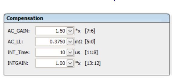

    感谢您的评分
    关于瞬态响应中的补偿、我已经浏览了一些设计文档和指南。
    但我仍然不确定我的 VR 设计的 AC_GAIN、AC_LL、INT_TIME 和 INTGAIN 的正确值。 我是否必须尝试一些组合来微调响应? 或者 TI 对此制定了一些指导原则?
     我们有几个小疑问-
    Vout 压降是否意味着"直流负载线(DCLL)"?
    我是否可以将 Vout 偏移设置为22mV、即 Intel 的 VCCIN (AC+DC)容差?
    谢谢你
    Raj Kumar
    抱歉、忘记附加参考屏幕截图- Transient -> Compensation
    Raj、您好!
    1.为了获得补偿,您必须尝试一些自己的值来正确调整电路板。 我们没有设置值的准则、因为它取决于每个电路板和布局布线。
    2.是的、输出电压降与直流负载线(DCLL)相同。
    3. Vout 偏移是 Vout 命令的固定偏移、22mV 的纹波偏移是基于电容、相位数等的稳态规格 您能解释一下为什么要为容差设置偏移吗?
