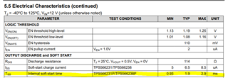

我假设可以根据数据表中的公式设置软启动时间、但是否有 Css 的最大值?
如果可能、我们想将延迟大约20ms。
柳。
    你好 Ryu、
    我不相信 SS 时间能够达到20ms、因为这超过了数据表中2.9ms 的最大 SS 时间。

    我认为内部 SS 时间是在电容器未连接时的时间。
    这是否意味着我需要设置电容器、使其不超过2.9ms?
    柳。
    你好 Ryu、
    我在这里错了。 我检查了内部数据、但没有外部 SS 时间规格。 真正了解最大外部 SS 时间/SS 电容的唯一方法是检查 EVM/测试。 您是否有可以检查此设计的 EVM? 您可以修改外部 SS 电容器来查看外部 SS 时间何时受限。

    您还能告诉我、当连接的电容器过大时、可能会出现什么类型的问题吗?
    柳。
    你好 Ryu、
    这里可能需要注意电容器漏电流。 非常大的电容器可能会产生大量的漏电流。 TPS566238的软启动充电电流约为6.5uA。 确保泄漏电流不大于6.5uA。 可能存在稳定性问题或启动故障。 此外、如果您搜索"最大 SS 电容"、您可以找到包含类似问题的 E2E、该问题具有各种答案。
