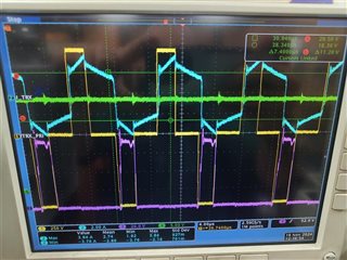

你好、Mike、
1.原理图相同、未做任何更改。 Im 使用带匀场电感器的钳位二极管。 这是与您关闭的上一个帖子相关的消息。
2.输出电压纹波,有一些问题。 负载越小、纹波越多、负载或满载则纹波越小。
绿色:输出电压
蓝色:初级电流
紫色:同步门之一

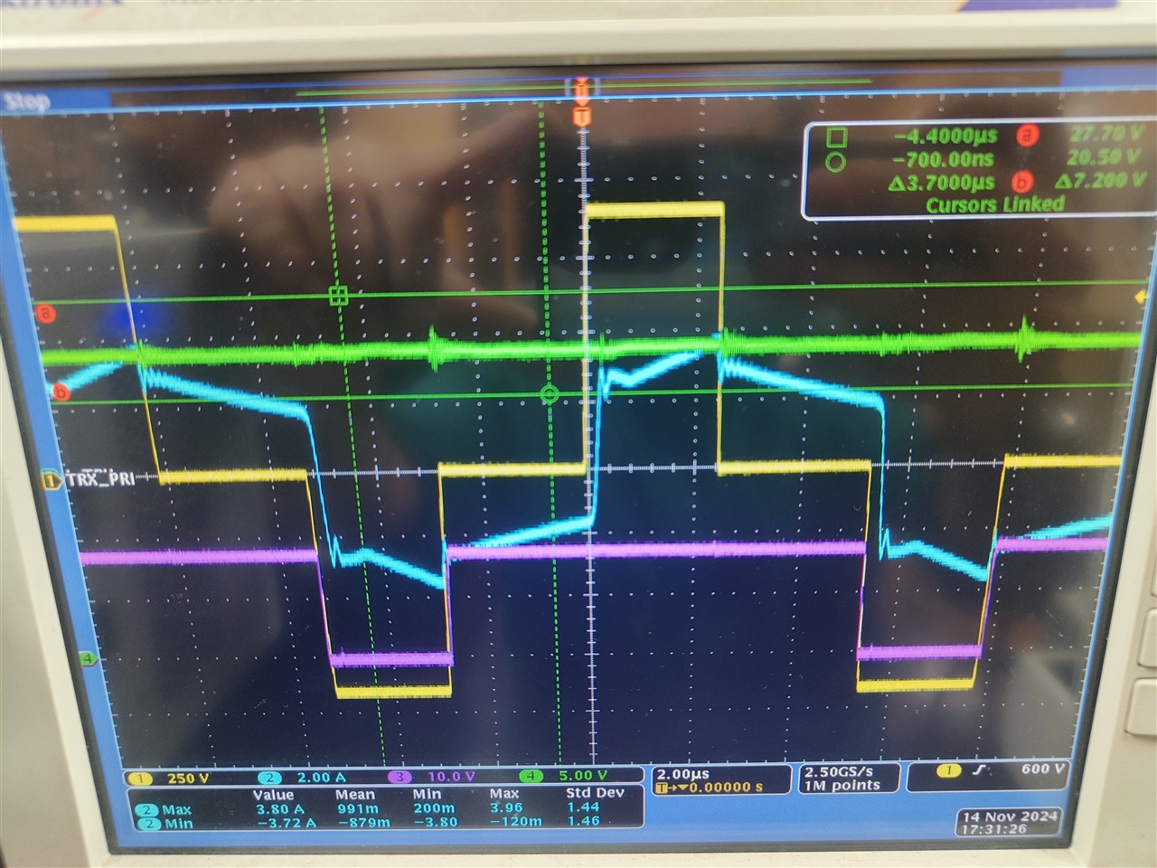

A. 19A 负载
在切换时会出现更多纹波。

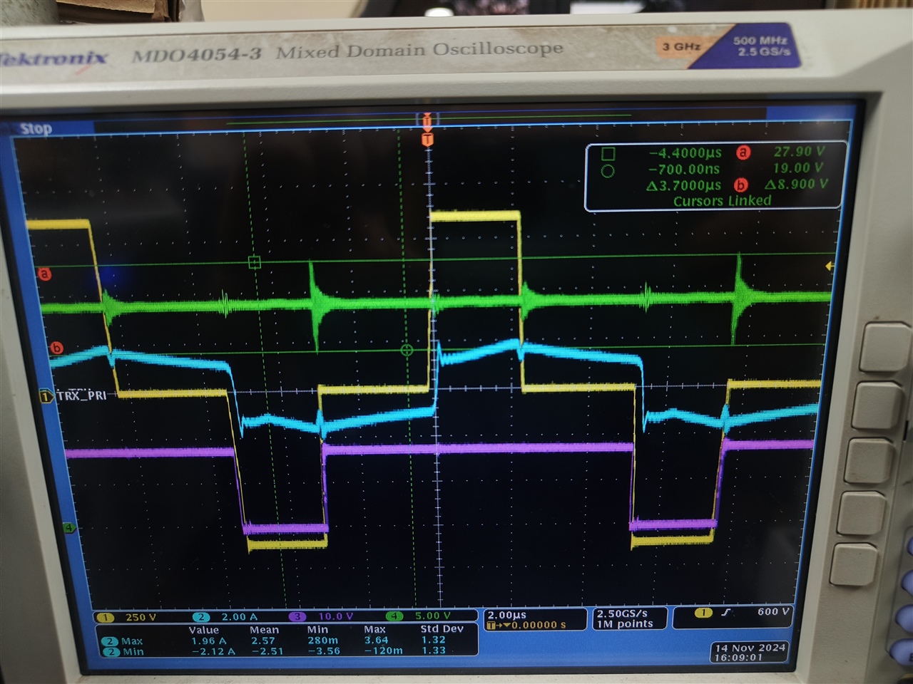

b. 42A 负载
开关转换时的纹波更小
. 是仅由于 dv/dt、还是由于开关时间转换与固定延迟不匹配? 可以采取哪些措施来减少这种情况? 这里是否有占空比相关性??

    对于输出纹波电压中的 Q2、输出上的这种振铃可能是输出整流器上的振铃。  如果是这种情况、您可以在输出整流器上使用缓冲器来降低电流消耗。

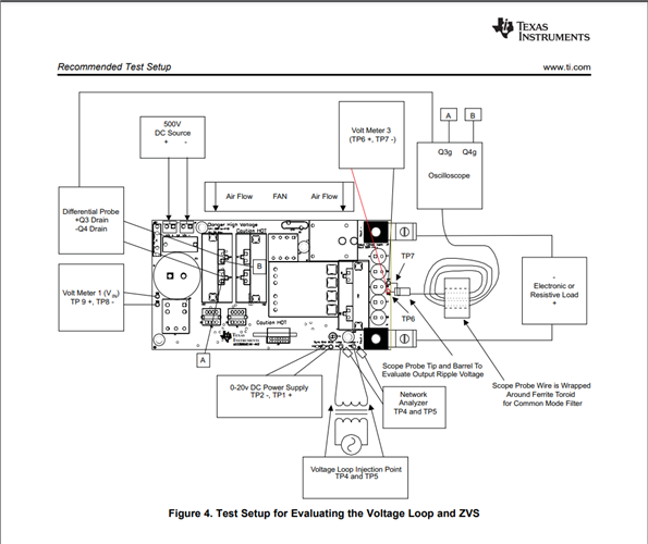

    我还有另外一条评论。  您是否满足该输出纹波电压?  我会在 示波器探头周围使用共模扼流圈仔细检查这个尖端和接地筒。  请参阅下面的测试设置、其中显示了如何测量输出纹波电压。
