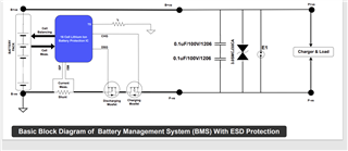

尊敬的 TI 专家:
 我们使用低侧开关。
文档编号:将低侧 FET 与 BQ76952电池监测器系列结合使用
图 编号:6-2
请针对 E1建议以下有关 PCB 的几点:
1.履带宽度
2.衬垫尺寸和间隙
上述布置适用于+/- 8KV ESD 测试。
请建议使用45V ESD 双向二极管、其直流击穿电压为45V 至50V。

    关于 PCB、应遵循本 ESD 保护布局指南。 我们没有精确的线迹宽度、焊盘尺寸和间隙值、因为它们也非常依赖于用户自身的限制。 通常、引线/焊盘越厚、ESD 就越好。 还建议使用最小的 ESD 元件阻抗。
    我们的 BQ76952 EVM 设计文件也可用作参考。 我们对 ESD 双向二极管没有任何个人建议;但是、您可以使用我们为 EVM 选择的二极管。

    这是参考 TI 文档 BQ76952EVM。
    请帮助我们解释以下内容。
    考虑到 ESD 保护、在数据线上使用 TVS 二极管、但不用于电力线。
    原因是什么?

    我不确定您从哪里获得这张图像。 图中显示的 AFE 不是我们的器件。 您能否分享您为找到此内容而遵循的参考文档链接?
    为了在电源线中实现 ESD 保护(可能是您指的是电池输入)、具体取决于用户的应用和关注点。 我们的器件在引脚上具有内部 ESD 保护、允许引脚具有85V 的最大额定电压。 如所示 图1-19. 图1-20. 应用手册的说明。
    使用外部电芯平衡的用户也会以不同的方式对其进行配置、如所示 第2.2节采用 N 沟道 FET 的外部电池平衡电路设计 电池平衡 应用手册的第八部分。

    参考文档链接: BQ76952EVM 用户指南(修订版 A)
    考虑到 ESD 保护、在图 5-12、但未在图 5-11.

    感谢您澄清您还参考了哪些数字和参考文档。 对于 EVM、FET 上具有 ESD 电容器和火花塞以及 ESD 电容器形式的 ESD 保护。 如果您也愿意、也可以使用 TVS 二极管、但设计该 EVM 的人员却决定不使用。
