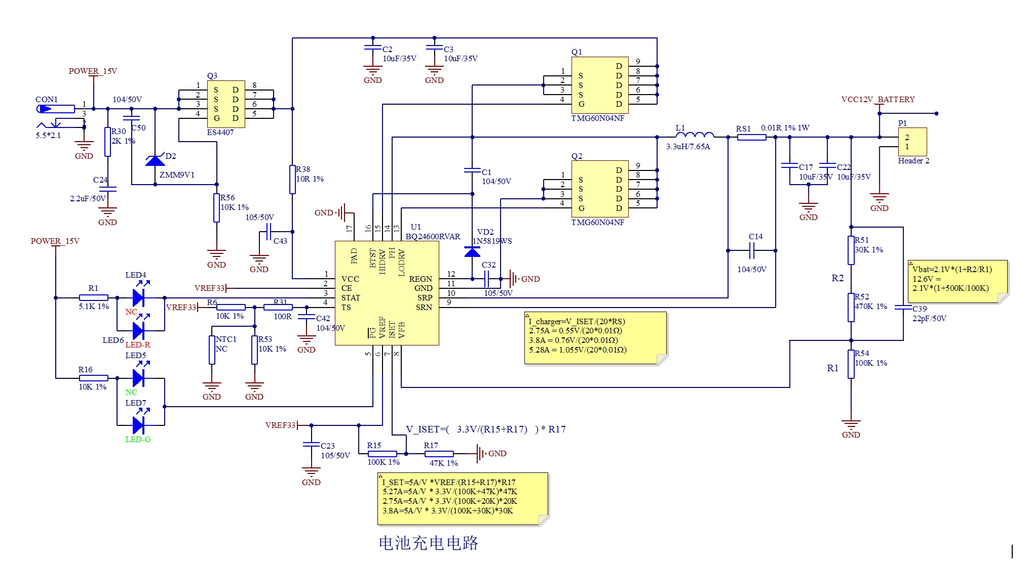

、显示屏 Vin=15V@4.8A、I set I_Charger=5.2A。当我插入12V 电池时、电感器开始鸣笛 μ s
我的 SCH:

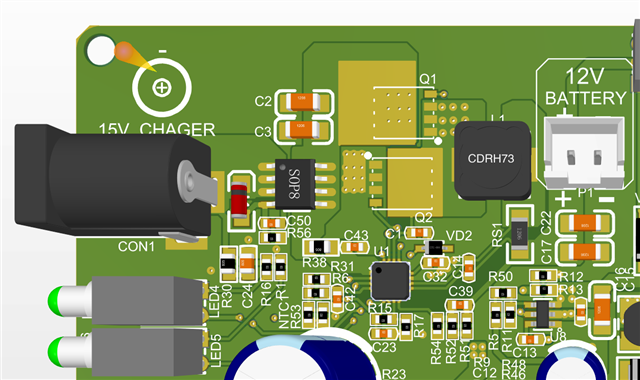

我的 PCB:

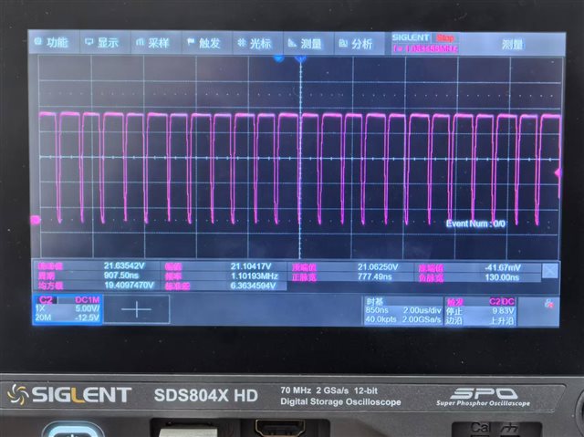

Q1栅极波形:

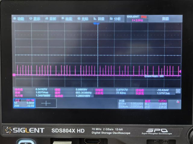

Q2栅极 波形:
    当我插入12V 电池时、电感器开始举报
    您所使用的电感器的器件型号是多少?
    在充电电流较低时是否会出现此问题?
    Christian。
    电感器 PN:APH0630T3R3M、  如果充电  电流在1A 以内、似乎听不到哨声。
    以下是选择电感器的计算公式:
