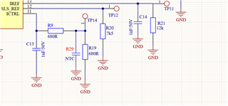

我们的 NTC P/N: TMP6131QDYARQ1 (传感器 NTC 10KOHM 1%)
Q1:计算 LED 驱动器的传递函数:I_CTRL vs 热敏电阻电压/测量温度;以及 I_OUT1、I_OUT2、I_OUT3
    请参阅 TPS92633-Q1数据表中的第8.2.1.2节"详细设计过程"。 公式8至10涉及 I_CTRL、R_CTRL 和 I_OUTx。
    从原理图中可以看出、R_CTRL 等于680Ω+[ 680Ω|| R_thermistor (T)]、其中热敏电阻的阻值是温度 T 的函数

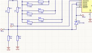

    Q2: 表明故障检测电路、PWM1/PWM2、LED 驱动器的 DIAGEN 输入的电压电平与指定的响应兼容。
    您需要定义电压电平和所需的响应、然后才能确定它们是否兼容。 如果您需要答案、请提供进一步说明。
    有关配置 FAULT 引脚的信息、请参阅故障总线原理图(图7-12)。 原理图中的连接不正确。
