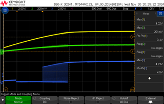

    对延迟响应深表歉意。 我将输入电压调整到了7V 以测试电路。 MOSFET 似乎正在打开、因为在 DRV 引脚变为高电平后、通过热像仪观察到它发热。 我还注意到 DRV 引脚现在在锁闭前开关更长。 我还将 FA 电阻器设置为400 kHz、但这并没有改善输出-电路没有升压。 您对我可以检查的其他方面有什么建议吗? 谢谢!
    黄色=输出
    绿色= FB
    蓝色= DR
    尊敬的 Kenneth:
    感谢您的更新。
    我认为蓝色信号称为 DR 引脚(TP5)、而不是开关节点引脚(TP7)、这没有任何意义。
    如果驱动引脚100%变为高电平、电感器应该会饱和、从而导致输入短路、这很可能会由于过流而损坏 MOSFET。
    我没有看到 Vin 电压下降、也没有触发器件过流保护、这应该会下拉驱动器信号。
    除此之外、我还进一步研究了 MOSFET 和二极管元件。
    VDS 额定值为200V。 根据您的反馈设置、输出目标电压为~32V、因此、额定电压为60V 的 MOSFET 在此处将是足够的、可以提高效率。
    肖特基二极管也是如此、它具有相同的200V 额定电压。
    您是否还能分享4.5uH 电感器的规格?
    现在、您只对负载使用1k Ω 电阻。 这是否也是预期的峰值负载、还是在最终应用中这个值更高?
    Niklas
    尊敬的 Niklas:
    感谢您的反馈。 为了说明这一点、黄色迹线表示 TP7。
    我完全同意您的想法。 这就是我最初怀疑 MOSFET 没有关断的原因、因为当 DR 始终处于高电平时我没有观察到短路。 也就是说,我将仔细检查图上的标签,因为我从我的测试工程师获得了这些信息。
    我们的目标是实现100V 输出、但由于此电路在我们的实验室中随时可用、因此我们决定测试用此电路将输出推高多少。 这也是选择额定电压为200V 的 MOSFET 和二极管的原因。 效率在此并不是关键因素、因为电路仅需在极短的时间内运行。
    对于电感器、我们使用了 Bourns SRR1208-4R5ML。 最终、此设置将用于通过两相三线变压器驱动具有高侧和低侧开关的压电式传感器、从而使负载特性不会处于静态。
    如果您有任何改进建议(比如更好的芯片)、我们不胜感激! 尽管如此、我们还渴望发现此电路无法按预期工作的根本原因。 解决这一神秘问题将为我们的未来设计提供宝贵的见解。
    谢谢你。
    肯尼思

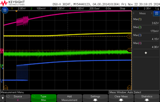

    尊敬的 Niklas:
    谢谢你。 接下来、我们将了解反激式拓扑。 与此同时、您认为我们的设计还需要进行哪些故障排除工作? 我们仍然无法弄清它为什么不切换。
    我们进行了另一轮探测、结果就是这样。 我不使用名称、而是参考原理图中的 TP。 我希望您能够找出出错的地方。 谢谢!
    黄色= TP8
    绿色= TP6
    蓝色= TP5
    红色= TP7
    尊敬的 Kenneth:
    感谢您更新并考虑反激式拓扑。
    我最怀疑的是 所使用的 SIR610DP-T1-RE3 MOSFET。
    如果可能、我建议测试具有较低 GS 阈值的不同 MOSFET。
    您还可以申请免费的 LM3478升压 EVM 样片、以便进一步测试。 (LM3488与 LM3488引脚对引脚)
    https://www.ti.com/tool/LM3478EVAL
    Niklas
