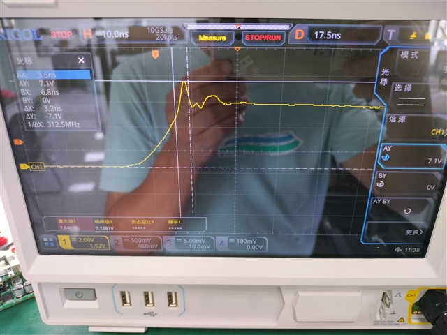

问题:器件 TPS61002在测试期间始终损坏、尤其是在加电/断电(再循环、加电和断电、使用电源测试)负载3A 的情况下更容易损坏。
        症状是 SW 引脚与 GND 短路。

2.如果 SW 上的尖峰电压超过7V、是否会给设备带来风险? 有什么想法可以消除或降低尖峰电压? 实际上、我们试图调整电感器、RC 电路的参数、并在这里添加更多电容器、似乎并没有帮助。
    您好、Sam、
    什么 类型的 损坏? 因为我从波形中看到、开关波形是正常的。 此外,关于尖峰,它是交流,你可以放大,以查看在高尖峰期间的时间持续时间?

    该故障是 SW 引脚与 GND 短路、换句话说、内部开关 MOSFET 损坏、漏极对源极短路。
    然后是尖峰、附加了放大图片以供参考。

    您好、Sam、
    SW 尖峰正常、仍具有最大额定值。
    但是、在测试过程中、器件始终会损坏。
    布局怎么样? 可以吗?
