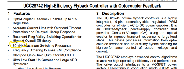

此器件的数据表似乎指示在以下情况下会出现最大功率点:
- IC 产生的
峰值电压为770mV (数据表上的 Vcst (max))和
–当
频率为105kHz 时
尽管我下载的设计工作表似乎表明
最大频率为80kHz。
我填写了设计工作表、但不清楚我的设计是否会产生所需的输出、或者是否存在任何其他问题。
设计工作表中有几个地方的文本为红色、但我看不到任何具体相关的值。
有人能仔细检查一下这个问题、然后告诉我设计工作表是否有问题吗?

    我认为、如 Excel 计算器中所述、使用此器件进行设计将是安全的。
    红色单元格正常、这些看起来位于所需输出 OVP 点附近。 这很好。
