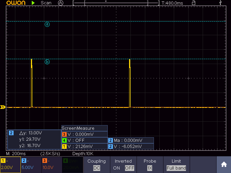

以下是系统启动时的 FB 信号引脚、然后才能正确启动
当系统一秒钟后启动时、FB 信号引脚中的信号很好:
导致启动缓慢的原因是什么? 为什么在导通之前连接了输出负载时不进行启动?

    FB 如下所示:
    当系统在+-通道 CH1和 CH2中以负载4x 100R 满负荷启动时、系统不启动。
    FB 引脚的详细信息
