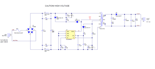

我们的设计采用的结构通常位于 ucc28910开发板上、我们的开发板上馈入如下电路。
但我们器件的输入通常分3个阶段。 通过将此电路馈送到单相来获得5V 直流电。 我们现在需要的是使用三相桥式二极管进入这里的三相、并且即使有两相、也会将其超过一相。 但此处将会有10ms 的间隔、我们预测系统将不会工作。 我们知道 UCC28910的工作电压为85V 至265V。 这是否能够在这里的系统中正常工作、或者是否需要安装3个单独的桥式二极管。
    我不明白为什么会有10ms 的延迟。 您能详细说明一下吗?
    UCC28910可承受漏极上高达700V 的偏置电压。 85V 至265V 交流电压只是单相的典型范围、但并不一定意味着 UCC28910仅适用于单相交流电。
