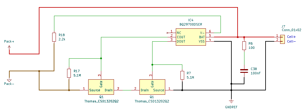

我尝试设计的是一个  一体式 USB-C PD 充电器 . ( 有关更多详细信息、请参阅此帖子。)
如上一篇文章中所述、我需要添加电池保护 IC。
我选择了  BQ29700  因为我只有一节串联的电池和2节或3节并联的电池(1S2P/1S3P)。
我已经开始对原理图进行设计、灵感来自数据表中的典型应用和 BQ29700 EVM。
以下是我的输入参数:
设计参数 25°C 处的平均值
输入电压范围 4V 至5V
最大工作放电电流 3A
电池组的最大充电电流 5.5A
过压保护(OVP) 4.275V
过压检测延迟计时器(OVP 延迟) 1.25s
过压保护(OVP)释放电压 4.175V
欠压保护(UVP) 2.8V
欠压检测延迟计时器 150ms
欠压保护(UVP)释放电压 2.9V
充电过流检测(OCC)电压 -100mV
充电过流检测(OCC)延迟计时器 9ms
放电过流检测(OCD)电压 100mV
放电过流检测(OCD)延迟计时器 20毫秒
负载短路检测(SCC)电压、BAT 至–V≤阈值 500mV
负载短路检测(SCC)延迟计时器 250µs
负载短路释放电压、BAT 至–V≥阈值 1V
问题1:  能否向我提供一种分步方法来选择合适的放电和充电 MOSFET?
我很难理解哪些参数很重要以及需要执行哪些计算。
问题2:  您能否快速回顾一下原理图?
问题3:  在当前原理图中、我选择了  CSD13202Q2 . 该 MOSFET 是否适合我的应用?
非常感谢您的帮助!
Thomas。
    您好 Thomas:
    [报价 userid="631794" url="~/support/power-management-group/power-management/f/power-management-forum/1444243/bq27000-mosfet-choice-and-schematic-review "] 问题1:  能否向我提供一种分步方法来选择合适的放电和充电 MOSFET?
    首先要检查的参数是您的电流要求。 电流保护基于 MOSFET 的 Rdson。 因此您必须确保它 满足您的 OCD/OCC/SCD 要求。 例如、如果您的 MOSFET 是8m Ω Rdson、那么在 DSG/CHG 之间的电阻为16m Ω。 OCD/OCC 为+/- 100mV、因此用户通常会在100mV/16m Ω=+/- 6.25A 时触发这些保护、而不考虑 FET 或 BQ2970的容差。
    [报价 userid="631794" url="~/support/power-management-group/power-management/f/power-management-forum/1444243/bq27000-mosfet-choice-and-schematic-review "] 问题2:  您能否快速查看原理图?
    Cell+和 BAT 引脚之间需要一个330欧姆的电阻器。 此外、您不应将100欧姆与 C38串联。 务必将电容器尽可能靠近 IC 放置。
    [报价]
    我觉得这是可以的。
    Luis Hernandez Salomon
