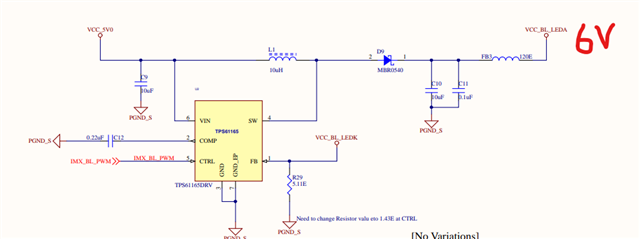

尊敬的团队
我们计划使用 TPS61165DRVR IC 来控制 LED 背光显示屏的亮度。 LED 正向电压(Vf)为6V、 我们如何确保 IC 输出电压为6V、或者是否有任何计算 来确定输出电压?
您能帮助我理解一下工作原理吗
    嗨 pooja
    您只需要设置 LED 电流、输出电压由 TPS61165自动调节。
    BR
    Patrick
    尊敬的  Patrick
    感谢快速重播
    请帮助我理解 TPS61165的工作原理
    Pooja Ak
    尊敬的 Pooja:
    FB 引脚电压会被调节至200mV、亮度为100%、因此 LED 电流为"200mV/RFB"、当电流通过时、LED 的正向电压典型值为3V、因此 Vout 将通过调节 LED 电流来调节。
