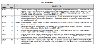

请告诉我们 BQ24765数据表中列出的引脚功能类型。
我知道"I"代表输入、"O"代表输出、但是"P"代表什么?
毫米
    尊敬的 MM:
    P 是电源、这意味着这些引脚连接到高电流布线。
    Jeff
    Jeff、您好!
    我知道"P"是与电源配置相关的端子。
    Masashi
