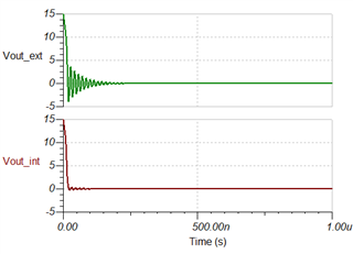

在过流情况下、负电压尖峰将超过-2V 绝对最大值、并在20ns 内达到-6V、这是否允许? 如果没有、允许的最大值是多少? 提前感谢。

    尊敬的 Francis:
    2V 额定值是为了防止内部 ESD 二极管因吸收过多功率而受损。
    输出键合线和输出负载电容形成了寄生 LC 结构。 由于这种 LC 谐振结构、输出级的上升时间和下降时间非常短、可能会在电容器负载上产生过冲和下冲。 虽然这会 在 Vout_ext 上产生短暂的瞬态、但内部电压 Vout_int 通过一个闭合的 FET 很好地钳位到 VDD 或 VSS、而内部晶体管上的电压(我下面原理图中的 T1和 T2)实际上要低得多。
    我已在输出引脚上测量到高达-10V 的负瞬态、而不会损坏栅极驱动器。 如下所示、外部电压下冲随着串联电阻的增加而降低。 此瞬态不应超过驱动型 FET 栅极的 Vgs 额定值仍然很重要。
    Sean
