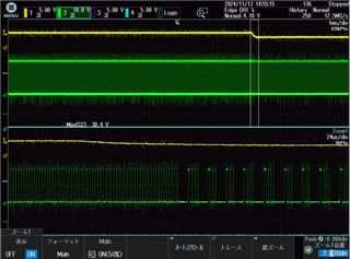

嗨、团队:
我使用 LM22674MR-5.0/NOPB 已经超过3年了、没有任何问题、但在某些时候输出电压开始下降到大约3.5V。
它在通电后立即输出5V、但是通电后大约5秒下降至3.5V。
这是可能的故障吗?
如果不是设备故障、是否有任何其他可能的原因?
柳。
    您好、Ryu、最好看到设计的原理图、布局和波形。
    您能分享一下吗?
    您所描述的可能与器件短暂进入过载有关、或者这可能是一个更复杂的问题。
    尊敬的 Marhall:
    感谢您的答复。

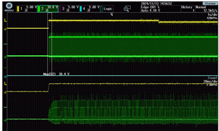

    附加了原理图和波形。
    这些波形是相同的、但时间轴不同。
    绿色波形在引脚8处测量、黄色波形在 VM5测试引脚处测量。
    你好、柳先生、欢迎你。
    感谢您分享原理图和波形。
    原理图看起来不错。
    观察波形可以看到、开关频率似乎在降低、导致输出下降。
    这种行为可能表明器件将进入电流限制状态。
    客户能否确认输出负载未导致器件进入电流限制状态?
    此外、如果在此板上安装了另一个器件、另一个器件是否仍会表现出此行为?
