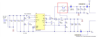

你好。您能否在设计文档"tidud38.pdf"中提供下图中 L1的具体型号?此外、LM5160DNTR 和 LM5160DNTT 有什么区别?如果你能给出后缀的解释就更好了。谢谢。
    您好、郝
    感谢您使用 LM5160进行设计。
    关于 L1、它是 Bourns SRF1260-101M。

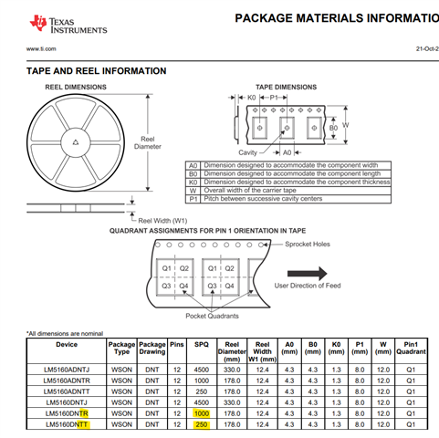

    关于订购器件型号中的后缀、 在订购的卷带包装中、TR = 1000件、TT = 250件。  请参阅数据表信息:
    希望这对您有所帮助。
