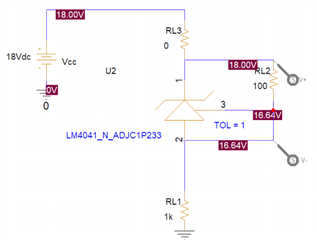

我在 LM4041/LM4040 ADJ 基准 IC 方面存在问题。
当阳极未直接接地时、这些芯片的所有 PSpice 模型似乎都是错误的。
我添加了一个 PSPICE 项目、其中 LM4041 与一个电阻器串联。  如果电阻器连接到阳极、则上的压降为1.36V;如果连接到阴极、则 IC 上的压降为1.23V。 显然、压降应保持不变、 不应取决于电阻的放置位置(上部或下部位置)。
这显然是 模型中的一个误差。

    尊敬的 Paolo:
    感谢您分享您的发现!
    我们将研究该问题。

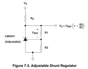

    在一般应用中、我们建议在原理图中使用 RL3来设置通过路径的电流。
    此外、还建议使用下面数据表中的图7-3之类的配置。
    我希望这对您有所帮助!
