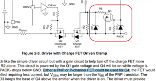

尊敬的 TI 团队:
请支持!!
在设计充电 MOSFET 栅极电路时、我发现 MOSFET 符号是 N 沟道。 在文档中、TI 应该以 P 沟道形式书写。 请参考下图:
文件链接: https://www.ti.com/lit/an/sluaa84a/sluaa84a.pdf?ts = 1732773402050.
页数:7-8
请建议 Q4位置使用哪种类型的 MOSFET。

    您好 Hariom、
    我想你看错了  图。  请参考下图。
