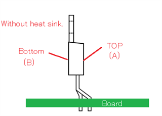

我对 LM2596T-ADJ/NOP 有两个问题。
在不使用散热器的情况下使用时、我们可以使用 RθJC (top)"Tj"的值来计算2°C/W 吗?
2. RθJC (顶部)是否指下图所示的位置?
3.外壳温度应该在 A 点还是 B 点测量?
    1) 1)请在没有散热器的垂直安装封装中使用 Rtheta-JA。
    2) 2) Rtheta-jc 表示上面所张贴图表中安装到散热器上时的 B 侧。
    3) 3)测量器件顶部的外壳温度。
