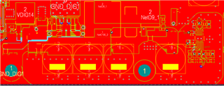

    您好、Niklas、

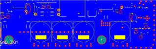

    很抱歉这么晚才回复、我没有机会 截取电路的一些屏幕截图。
    在下图中、您可以看到电路图和 PCB 布局。 所有跟踪都在顶层、MOSFET 控制通过线性层中的迹线进行、电流分流电阻器电压检测也在线性层中进行。 如果需要、我也可以在此处上传。 GND 平面仅位于顶层、我可以看到有一些过孔、但这些过孔未连接到底层... (顶层-红色、底层-蓝色)。
    您好、Egidijus:
    感谢您共享文件。
    该布局显示、模拟地和电源地之间没有分离。 IC 电路位于右侧、远离功率级、这还不错、但 主输出电流仍会流过扼流圈、而扼流圈靠近 IC 元件。
    事实上、您可以使用 镊子接触接地平面来影响控制器的运行、这表明这确实是一个噪声问题。
    我在布局中注意到的另一点是、 随着+32V_IN 平面变得窄而再次变宽、全输出功率必须流经感测电阻下方的小路径。 但是、我无法判断这是否也会造成噪声。
    [报价 userid="596709" url="~/support/power-management-group/power-management/f/power-management-forum/1441524/tps40210-what-is-the-difference-between-catalog-and-automotive-version/5528627 #5528627"]我尝试在这两个 GND 层之间连接100nF 电容器、电路开始工作。 直流/直流 GND 平面中的噪声很高、以至于该直流/直流转换器无法开始工作、并且任何增加的电容都会降低噪声?
    这确实是可能的。 通常在隔离式 GND 电容器之间放置电容器、以 帮助将共模开关噪声电流从变压器输出侧或 扼流圈分流 回输入侧。
    Niklas

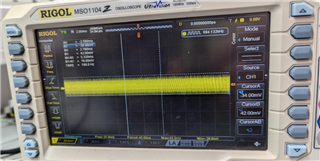

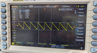

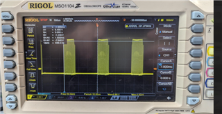

    我正在 尝试弄清楚  TPS40210为什么不能正常工作。 我认为主要问题是 DIS/EN 引脚、但实际上、当我开始使用示波器测量输出电压时、我发现 TPS40210 目录版本的工作方式与汽车版本不同。

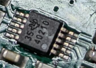

    然后、我还购买了另30种目录版本 IC、器件型号为:TPS40210DGQ 、TPS40210DGQRG4、 TPS40210DGQR。 我认为每一件提到的 IC 都有相同的标记编号、但生产日期代码或类似的东西是不同的。 在测试中、我发现 只有 TPS40210DGQ 在我的设计中工作、代码为"35"。
    然后、我拍摄了一些 示波器照片、这些照片显示了正常工作的 IC 和不良工作的 IC:
    "良好" IC 的共模扼流圈之前的电压纹波:
    "良好" IC 共模扼流圈后的电压纹波:
    "不良" IC 的共模扼流圈之前的电压纹波:
      "不良" IC 共模扼流圈后的电压纹波:
    然后、我尝试在 MOSFET 的栅极上测量 PWM。 我发现 PWM 不会像预期的那样持续生成、但 IC 会在一段时间内生成 PWM、我认为这是我看到输出 SAW 电压信号类型的主要原因。
    您能不能解释为什么汽车版和其他目录版在输出 SAW 型信号中跳过脉冲和产生的影响?
    您好、Egidijus:
    感谢您进行更新和进一步测试。
    如果问题与启用/禁用无关、而是与器件的轻负载开关行为有关、则之前的材料和新器件版本之间存在一处差异。
    当负载较小且 TPS40210的器件占空比接近器件的最小导通时间限制时、器件将进入脉冲跳跃模式、以避免输出电压失控。
    虽然前一个器件可以在每个脉冲内以灵活的延迟时间发送单个脉冲、但新版本会突发多个脉冲、然后等待更长的时间。 这可能会影响器件的 EMI 行为。
    如果您增加应用上的负载、旧器件和新器件都应以固定开关频率进入 PWM 运行模式、此时它们的行为应该再次相同。

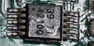

    您能告诉我在您的应用中正常工作但不工作的 IC 的标记/生产日期代码吗?
    在此基础上、我可以找到原来和新的 IC 版本的材料。

    非工作器件标识:
    工件标识:

    您好、Egidijus:
    很抱歉耽误你的时间太长。 最后几天我就离开了,今天又回到了办公室。
    根据 IC 上的生产日期代码、所有"不良"IC 都来自2023年下半年、市场已对该器件进行返工。
    "良好" IC 均具有较旧的生产日期代码、因此应采用旧的器件材料。
    遗憾的是,不可能只要求提供旧材料,因为旧材料会慢慢淡出以获得完全更换。
    最好的解决方案是优化电路板设计、以使用新材料实现可接受的结果。

    到目前为止、除了之前的布局注释之外、还有一些其他改进:
    -输出电容器的额定电压仅为35V。 这留下的裕度非常小。 此处额定值较高的电容器应该更好(例如50V 额定值)
    -陶瓷电容器比大容量电容器的 ESR 更低,因此在过滤开关噪声方面效果更好。 我们建议添加一些额外的陶瓷电容
    -您还能说明反馈信号布线的位置吗? 是靠近二极管还是靠近电容器? (图中没有显示内层)。 建议将反馈布线放置在靠近电容器的位置以降低噪声。
