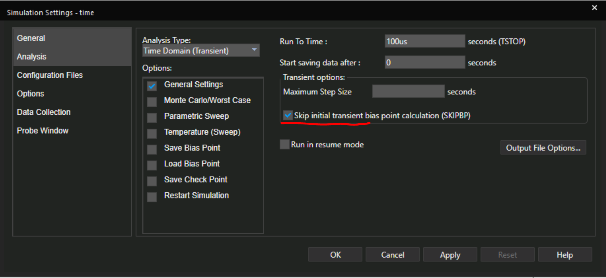

我目前使用 OrCAD PSPICE 中的 TPS2829 SPICE 模型进行仿真、遇到了与未定义参数相关的问题。 具体而言、模型中未识别以下参数:
PKP
NKP
pVTO
nVTO
ORPSIM-15167
请帮我解决这个问题。
    嗨、
    感谢您回答有关 TPS2829 PSpice 模型的问题。
    这些模型专为 PSpice for TI 而设计。 您是否能够共享模型的图像?
    在仿真设置中、请选择以跳过初始偏置点计算(SKIPBP)、因为这可能有助于它收敛。
    此外、值得注意的是、TPS2829是一款较旧的器件、如果您正在进行新设计、则 UCC27624等较新的产品可能是双通道低侧驱动器的不错选择。
