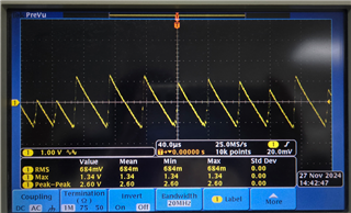

大家好、我使用 TPS61161作为升压转换器、我的例子是 Vin=12V、Vout=24V、标称负载22mA。
我最近注意到、当我放大50mA 的负载时、其噪声和波纹能够达到2.6V。
我按照数据表中的公式计算 Iout 最大值、理论上 Iout 可达到200mA。
COUT 为4.7uF、电感器为22uH。 您能帮助我解决此问题吗?
Maiyue
     这是50mA 周围的 Iout 纹波。

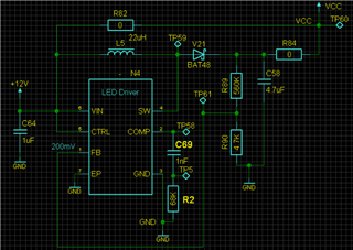

    这是 Vout 纹波吗? 您能请允许我先看一下您的原理图吗?
    BR
    Patrick
    Patrick、您好!
    是的、是 Vout 纹波。 原理图如下:
    Maiyue
    尊敬的 Maiyue:
    似乎您没有按照我们的典型应用电路来设计原理图。 FB 引脚用于对 LED 电流进行编程。 请参阅数据表典型应用。
