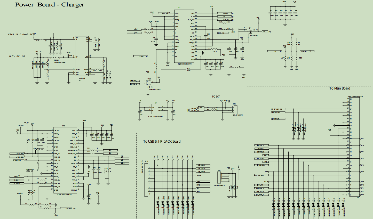

控制逻辑:当电池温度上升到50 °C 时、电池通过 I2C 将信息传输到主板、主板将信息传输到电源板以控制 PD 控制器、而 PD 控制器控制充电芯片以限制电流、停止充电并在温度下降到45 °C 时恢复充电
当前问题:主板存在以下问题、当电池温度上升到50 °C 时、充电不会停止、将反复协商充电(9V 2.8A 和9V 0A)。

    根据上面的792原理图、充电器的 TS 电池温度监控功能由于10k Ω 电阻接地而被硬件禁用、对吗?  如果是这样、且 U 形控制器的软/固件正在监测电池温度并禁用充电、这不是充电器问题、正确吗?
    Jeff
    是的、我们通过 I2C 获得电池温度、然后将其发送到 TPS25750

    后续问题、当您提到您将信息发送到 TPS25750时、您可以详细说明究竟要发送什么吗? 您是否使用4CC 命令"I2Cw"和"I2Cr"来执行 I2C 直通? 或者您是否正在修改 TPS25750寄存器?
    谢谢。此致、
    Raymond Lin
    是的、我们使用4CC 命令直接与 BMS 进行通信。  我们还会根据所需的功能向 PDController 发送消息。

    是否有关于50C 以上和45C 以下电池的 SoC 流程的更多详细信息? 从您之前提供的日志来看、TPS25750似乎正确执行了4CC 命令、您能不能具体指出问题出在日志中的哪个位置?
    当温度超过50°C 时、您的 SoC 会在任何时候使用4CC 命令"I2Cw"来禁用 BQ25792充电电流? 或者、SoC 还可以修改 TPS25750的灌电流 PDO、以使最大灌电流为0A、从而防止系统(PD + BQ)在高温下以电流充电。
