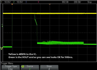

我有一个客户希望 使用 TPS281C100ADNTR 切换48V 输入电压。 该电路 的容性负载近似为20,000uF。  当我们打开这个开关时、芯片开启了、我看到 VOUT 上有48V 电压、但500ms 后、这种情况从示波器图中看不到。  这时芯片会非常快地发热。
我可以通过电子邮件提供原理图-但是你们有什么关于调试的建议吗? 或能够帮助推测是什么导致了该行为? FAULT 引脚未连接、因此我们无法读取其行为。
    Abigail,
    此处发生的情况是器件将进入热关断状态。 20mF 将会是一个极大的电容、当输出电容轻微充电时、该器件会限制电流、但会在其能够完全充电之前关闭到热故障。
    您能不能帮助我了解一下这里的负载是什么以及实际的终端应用是什么? 20mF 是相当大的、因为我们通常只看到电容充电类应用中的最大电容为1mF。
    TIM
    Timothy、我已经让客户了解该线程、他们将进一步阐述负载/应用。
    然而、我想知道是否有任何可能的解决方案来修改电路、使此用例能够正常工作?
    我还要附上 客户在启动期间绘制的输出图(  路径中有一个1欧姆10W 电阻、因此图中的电压为1V = 1A)
