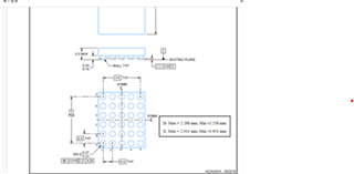

 客户报告、他们收到的器件与数据表之间存在尺寸不匹配问题:
 在数据表中、
D:最大值=2.298mm、最小值=2.238mm
 从图上讲、客户得到的 D:2.36mm 2.35mm
这对客户是否合适?或者如何解释容差?

    您可以帮助检查它们如何测量 D 尺寸和 E 尺寸以获得  D:2.36mm 2.35mm 吗?
    非常感谢、
    宁。
