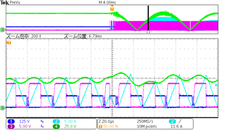

UCC28064A 在单相模式下持续运行、以操作 PFC 电路。
查看波形[ch1:FET_Vds、ch2:IL、ch3:FET_Vgs、ch4:VCin]。
这里显示了启动时的波形、其中线圈电流波形的下降沿不是直线。(波形1)此外、三角波形非常小。(波形2)发生这些情况时、二极管桥后面的 Cin 电压波形会受到干扰。 仅在启动时才会出现如此异常的波形。 X 电容器和 Cin 的电流电容为2μF。 这是电容尺寸的限制、因为电路板布局布线导致无法增大尺寸。 此外、线圈不饱和。
除了更改电容器和线圈的常数之外、是否有其他对策建议?
启动时的波形干扰是否在正常运行中造成任何异常?
谢谢。
    您好 Yasuda-San、
    PFC 的启动是一种特殊的瞬态条件、其中 Vout 非常接近 Vin 的峰值。
    这种情况下、电感器使用较小的电压 Vout - Vin 去磁、所以电流下降斜率需要很长时间。
    电感器下降电流不是直线的、因为输入电压(Vin)是 Cin 两端的电压、该电压会发生变化、如放大的绿色迹线所示。
    因此 Vout -Vin 具有可变的值、电感器的 di/dt 也会随它而变化。
    这是正常行为。  它会随着 Vout 的增加而消失。
    在波形2中、大部分电流受峰值限制阈值限制。
    与其他脉冲相比、有一个小脉冲具有早期关断。  我认为这可能来自 CS 输入端的噪声。
    由于这些效应持续时间短、因此不会影响稳态 THDi。
    它们  在正常操作中不会造成任何异常。
    Ulrich
