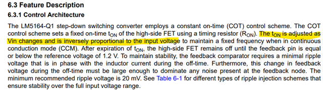

客户考虑在48V 电池系统中使用 LM5164-Q1。 它会将电压从48Vbat 降至3.3V。
他们对线路调节感到担忧、因为在负载突降时电池电压从48V 变为70V 左右。
您能否分享线路调节波形以便我们解决他们的问题?
体积:1MU/年
Kento
    尊敬的 Keith:
    抱歉、我没有实验波形、但我可以告诉您线路调节效果会很好、因为导通时间与输入电压成反比、可直接通过 Vin 调节占空比。  这是一个前馈函数。
    如果您仍有疑问、可以订购我们的 EVM 之一并运行测试以获得确认。
    希望这一点得到澄清。
