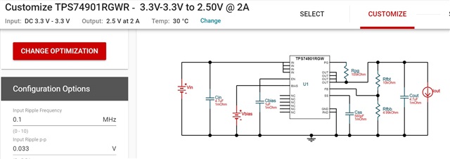

使用了 TI webench 电源设计器来设计采用 TPS74901的3.3V 至2.5V LDO。
为什么电路输出显示使能引脚通过电容器连接到地。
在 webench 中选择的设置:
Vin (最小值和最大值)= 3.3V
Vout (最小值和最大值)= 2.5V
最大输出电流= 2A
在设计考虑中选择了"最大效率"选项
谢谢!!
    Sathyadev
    我不知道连接方式为什么会像在原理图中那样出现。 我认为 Webench 尝试显示的配置是1uF 电容器连接到偏置轨/引脚。 然后、EN 也短接至该连接。 但我不知道为什么显示这个的点会缺失。 此器件的数据表提供了更好的原理图、显示了正确的连接。 只要 EN 高于数据表中列出的 EN 阈值1.1V、就可以将 EN 连接到 IN/BIAS。
    另一个注意事项是、在您的设计中、VOUT 设置为2.5V。 但是、Webench 中当前显示的反馈电阻器将提供2.4V 的 VOUT。 再一次、我不知道 Webench 为什么显示得如此、但如果您在寻求2.5V 输出、可以根据产品说明书找到一种正确的配置。
