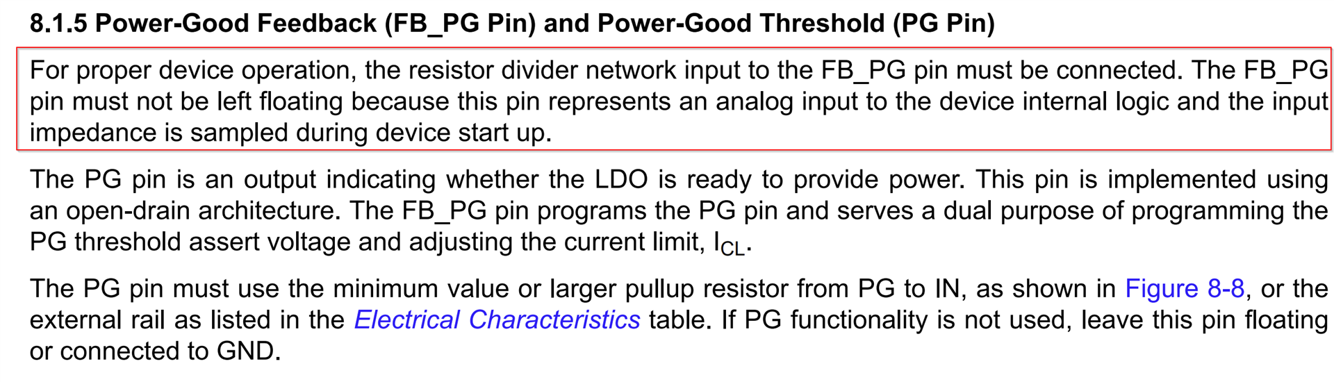

您好、团队!
我查看了数据表、发现 FB_PG 引脚用于配置输出电流限值。
但我不需要电流限制。
能否将 PG 引脚悬空、并 在没有任何电阻器的情况下将 FB_PG 引脚直接连接到 Vin 引脚?
    尊敬的 xingwitt:
    [quote userid="573544" url="~/support/power-management-group/power-management/f/power-management-forum/1442764/tps7a96-the-fb_pg-pin-s-configuration 我可以将 PG 引脚悬空吗
    如果您不需要 PG 功能、则可以将其保持悬空。 请参阅数据表中的以下建议。
    [报价用户 id="573544" url="~/support/power-management-group/power-management/f/power-management-forum/1442764/tps7a96-the-fb_pg-pin-s-configuration ]将  FB_PG 引脚直接连接到 Vin 引脚而无需任何电阻器[/QUOT]
    您无法执行此操作。 从数据表中的"绝对最大值"表可以看出、FB_PG 可以处理的最大电压为1.5V、并且在没有任何电阻器连接的情况下直接使用 Vin 将违反此规格并可能损坏器件。 您将需要配置一个合适的电流限制并使用它。 此外、您不能将 FB_PG 引脚悬空。
    如果您有任何其他问题、请告诉我。
    Bobby
