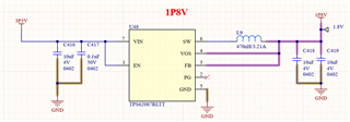

尊敬的支持团队:
我使用代码 TPS62087RLTR 生成1V8的输出电压。
输入电压为3V3。 我在无负载的电路上测得电压为2.089V。 相比 MCU 的最大值、它过高。 在这种情况下、请帮助我们。
下面是我设计的电路。
    Bui、您好!
    感谢您在 E2E 中提出问题。
    此影响与节能模式运行(0A 负载)相关、并且在 数据表 (公式1下的第8页)的第8.3.1节中进行了说明。 可通过增加输出电容或电感值来将此影响降至最低。
    Andreas。
    感谢您的支持、
    为了使 IC 不在省电模式下运行、输出端的最小电流是多少?
    尊敬的 Bui:
    过渡点在300mA 周围。 在下方的器件在 PSM 下运行、在上方的器件在 PWM 下运行。
    Andreas。
