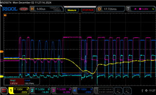

在突发操作模式下、UCC256404有一些行为我无法解释。
在随附的图中、 Ch1是谐振电容器电压、Ch2是上侧栅极、Ch3是下侧栅极、而 Ch4是 MOSFET 开关节点。
可以看出、当控制器启动新的突发数据包时、第一个栅极脉冲在软突发模式下启动、并且 在达到输入电压轨时 (我猜这是激活上部开关和设置死区时间所需要的)、开关节点似乎会钳位。 但是、当电压升高时、开关节点导数接近1V/ns、可以观察到开关节点第二次上升时、上侧栅极未导通、但在开关节点谐振一段时间后激活(上开关的延迟会变化、但在硬开关条件下似乎总是发生)。 在这种行为之后、我总是得到 一个5us 长的低侧栅极脉冲、经过一些周期、它似乎恢复到正常运行。 我已经看到、如果我提高 BMT 电平、该行为将消失、这可能是由于突发封装开始时开关节点上的 dv/dt 电压更高所致。 我担心的是、我可以听到这些开关事件、并且我还了解 、这会在开关上施加不必要的应力(5us 脉冲使谐振电容器放电、从而导致不必要的高谐振电流事件)。 我可以 通过增加突发模式阈值来解决此问题、但那样我会影响设计中的非稳压辅助输出的纹波和交叉调节。
我的问题是:开关节点处的 dv/dt 是否足够高、无法确保高侧栅极(0.1V/ns)正常运行? 我监控了 VCC、RVCC 和上侧自举电源、我看不到任何问题(看起来都稳定可靠且远高于 UVLO)。 在此事件期间、软启动引脚保持为3.5V (无 ZCS 事件)。

    是的、增加突发模式阈值应该可以解决这个问题。 正如您提到过的、它会增加纹波电压。
    您可以参考 关于 UCC25640x LLC 谐振控制器的常见问题解答。具体而言、第1.19节说明了不同的工作场景。
    如果您可以在相同情况下捕获 VCR 和 ISNS 以及具有的波形、这会让您有更好的想法。
    Hemanth
    Juan、
    在第2个 LO 脉冲之后、控制器似乎检测到 ZCS。 因此 HO 延迟。 但是、VCR 必须增加到更高的值。
    高 VCR 限制 HO 的脉冲宽度。 要将 VCR 从一端移到另一端、需要更长的时间才能达到提供~ 6us LO 脉冲的阈值。 您应该能够通过测量 VCR 和 ISNS 信号来验证这一点、如前所述。
    如果不需要这种行为、可以选择增大突发模式阈值并根据需要调整输出电容大小。
