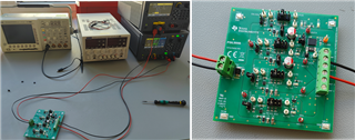

阅读应用手册 SLVA948后 、我 还为 TPS2595和 TPS24750购买了 EVM 套件。
目标是使用一个方向开关来连接或断开锂离子电池与充电器。 应用是具有外部电源输入和充电选项的手持设备。
取决于电池(可充电或不可充电):
-在不充电的情况下,我想确保电池和充电器之间没有连接。
-在充电的情况下,我想有一个直接连接电池和充电器。 此外、应使电流能够双向流动。 以及为系统供电的情况。 电流从电池流向系统。

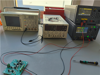

一些测试后、我注意到 TPS2595和 TPS2475X 上都出现了一种奇怪的行为、我无法解释这种行为、我希望予以澄清并帮助您理解。 也许我在做什么错误的事情?
当仅使用1个单器件测试启用和禁用时:
  • 电源2.8V@A
  • 负载关闭
  • J5开路
  • 输出电压2.8V
注释:到目前为止一切都很好。
  • 电源2.8V@2A
  • 负载设置为1.82A
  • J5开路
  • 输出电压2.5V
注释:一切都很好。 电缆上出现0.3V 压降。 用于测试正常。
  • 电源2.8V@2A
  • 负载设置为1.82A
  • J5闭合
  • 输出电压~0V
注释:当我下拉 EN 时、电子保险丝会将输出与输入断开。 好的。 一切都很好。
  • 电源 2.8V@2A
  • 负载设置为1.82A
  • J5开路
  • 输出电压18mV
注释:当我再次打开 J5时、会出现这种奇怪的行为。 该器件不会在输出和输入之间重新建立连接、而是不断向负载提供0.681A 电流、但电压非常小。
这里会发生什么情况? 电子保险丝好像进入了未知状态。
BR、
Nelson
    尊敬的  Nelson:
    在启动期间、Vout 为0V、因此内部 FET 将看到 VDS = VIN。 为了限制内部 FET 上的应力、电流将被限制在远低于稳态电流限制的水平。
    因此、必须在启动期间降低负载才能成功启动。
    您能否降低负载并再次进行测试?
    BR、
    Rakesh
    您好、Rakesh。
    这可以解决问题。 显然、这个启动期间的最大电流大约为100至150 mA。 这与我们可通过栅极电容器配置的压摆率有关吗?
    是、启动电流是 Cdvdt 电容的函数、由数据表中的公式2定义。
