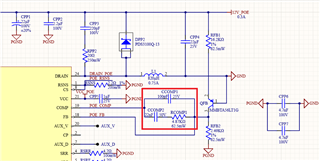

我在降压转换器拓扑中使用 TPS23755 IC 基准设计了一个 POE PD 电路。
我进行了一些测量以检查输出电压信号的质量、我看到了开关频率下的噪声(在本例中为700kHz)。 然后、我在 PGND 基准和 GND 基准之间添加了一些4.7nF 的电容器。 使峰值降低的情况、但我想知道是否可以在我创建的接地基准之间添加电容器、是解决该问题的最有效方法(我将测量结果附在本注释中、是在交流模式下的输出12V 电压和 GND 基准之间完成的、以重点关注噪声、输出电压的平均直流电平是正确的)。
实际上、我想知道、例如、修改误差放大电路(RCOMP1、CCOMP1和 CCOMP2元件)的值是否可以获得更好的结果、因为当此 POE 电路为其他直流/直流转换器供电时、我的5V 和3.3V 电压电源中也存在这些峰值。

    您可以考虑添加 π 型滤波器来降低噪声水平。 还 在12V_POE 和 GND 之间添加了一些陶瓷电容器。 还可以将 SRR 和 SRD 电阻增加到20 Ω。

    我修改了 SRR 和 SRD 电阻器、使峰值振幅降低。 我按照数据表将阻值增加到了15Ohm、在"建议运行条件"中、建议 SRR 不超过15Ohm。
    但是、我只会使用较高的值(不会超过数据表中指定的100欧姆)修改 SRD 值、以查看是否可以再次降低峰值的振幅。
    对于额外的输出滤波器、将更难添加它、因为我的电路板上没有更多可用空间。 我只能添加一个0603尺寸。

    感谢您的更新。 很高兴通过增加栅极电阻来降低纹波。 我现在结束该主题。 如果您还有其他问题、请回复或打开新主题帖。
