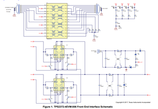

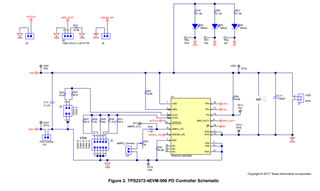

在 TPS2372 EVM 的参考设计中、PD 和 PSE 仅通过整流器电路连接。 考虑到整流器不允许回流、 供电设备(PD)如何针对 PD 类别向供电设备(PSE)提供反馈、以便 PSE 能够提供所需的功率。

    通过控制 PSE 侧 FET、PSE 将充当脉冲电压/电流源。 它将测量端口电压(V1)和电流检测电压(V2)、以了解 PD 的阻抗。  根据 PD 的阻抗、它可以决定 PD 的有效性和类别。
    PD 是相对无源器件、整流器不会产生影响。
