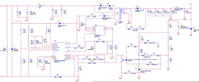

我们正在对 Raspberry Pi 使用 LM5071 PoE 转换器(5V/2.6A)。 在未连接任何负载的情况下、LM5071会自动重新启动、输出电压不稳定、波动在4.75V 至5V 之间。 我附上了我们的原理图供您参考。 我们使用的是 TP-Link 4端口 PoE+交换机。 能否需要最低负载来保持恒定的5V 输出?

    您可能需要在直流/直流输入侧添加一些0805至2010尺寸的陶瓷去耦电容器。 它们有助于改善瞬态响应。
    您可以参考以下使用 LM5071的参考设计
    https://www.ti.com/lit/ug/snva141b/snva141b.pdf
