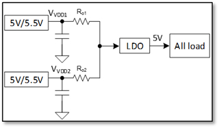

我们计划在所有 PCB 设计中使用 UCC33420隔离式直流/直流转换器。 现在、我们想问是否可以使用镇流电阻器的方法来并联两个该直流/直流转换器的输出、以进行并联 LDO 设计。

    -UCC33420-Q1器件可提供1.5W @Ta=25C 5V/5V 输出功率、并在输出端具有良好的调节性能。 您需要比这更大的功率吗?
    - UCC33420-Q1设备没有控制引脚,不允许同步到两个或多个并联设备,这使得并联研究非常复杂。
    谢谢你
    感谢您的答复。 现在、我们计划使用这款直流/直流转换器、为 CAN 总线上以菊花链形式连接的许多器件隔离式 CAN 收发器供电。 我们担心通过菊花链导线的压降可能最终影响 CAN 收发器的运行、因此我们想知道该转换器是否允许通过镇流电阻器的并联输出用作压降控制、以便在不导致短路的情况下共享两个转换器输出。 如果可以实现、我们可以使用 CAN 收发器为所有器件保留此直流/直流转换器的电路、如果我们发现其中一个器件上的压降是不可接受的、我们可以在该器件上填充此直流/直流转换器电路以并联输出以支持电压。
    Eric、
    我建议将 CAN 收发器加载分为子组作为第一个选项。 缺点:需要两个不同的5V 输出轨。
    -在每个 UCC33420器件的输出端使用压降电阻器是一个需要研究的选项,但它还没有,目前还不在路线图中。 缺点:由于电阻器的压降、5V 输出轨未得到很好的调节。 可以使用额外的 LDO 来调节5V 电压轨。
