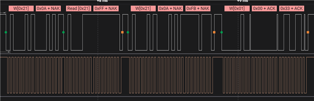

我的客户报告他们符合 I2C NAK 行为、我是否可以知道 TUSB546会导致 I2C NAK 的情况?
以及如何解决该问题?
请提供建议!
谢谢、此致、
老虎
    您好、Tiger、
    您能展示一下客户原理图吗? 如果 I2C 线路处理不正确、则可能是导致问题的原因。
    您是否能够在正确的 I2C 地址检测器件?
    此致!
    Shane
    感谢您的回复! Shane。
    根据客户侧的检查、问题是多路复用器电压降过低(2V)导致的。
    老虎
