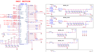

我正在使用 TPS6508641RSKT - 用于我的 Xilinx FPGA 的降压2 [0.85V、1.3A ]
其要求 VCCBRAM 容差为3%
可接受:0.8245V 最小值
根据数据表第11页、 最坏情况降压稳压器2下限=-30mV

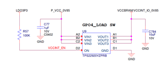

结果将 = 0.82V 和 AM 使用电源开关: TPS22920YZPRB。 RDS on = 7.3m Ω。  在1.3A 负载下、它会导致9.53mV 的压降。
最后到 VCCBRAM 得到0.809V , FPGA 的电源是不够的。 请告知如何缓解此问题?

    实际上我们处于开发阶段。 PCB 设计正在进行中。 根据 Xilinx 功耗估算器 、0.85V 驱动1.31A 负载。
    Ajay、您好!
    在1.3A 负载电流下、我们可以忽略来自纹波的输出精度。 电源开关上的压降可能超过10mV (最坏情况)。
    但请注意、我们尚未针对低于1V (高负载电流下)的 PMIC 输出电压精度进行完全表征。
    PMIC 输出电压的精度为2%、使用输出后的电源开关、它将处于0.833V、存在 VCCBRAM 的最低电压要求。
    您能告诉我在此处使用电源开关的原因吗? 您还能看看其他一些具有较低 RON 的电源开关选项、例如 TPS22998吗?
