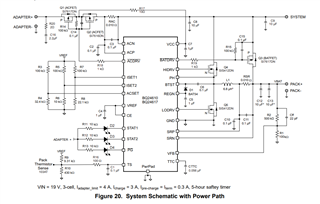

你(们)好 我对 BQ24617RGER 充电器有疑问。 我们将n`t 将其与1S 电池和电源路径一起使用、我无法了解 在适配器断开连接 且电池为1S 的情况下晶体管 Q3 (VSYS 和 VBAT 之间)如何打开。 它可以与1S 配合使用吗?

    将在适配器断开连接 且电池为1S 时打开。 它可以与1S 配合使用吗?[/QUOT]
    是的、这适用于1S。
    [quote userid="634449" url="~/support/power-management-group/power-management/f/power-management-forum/1449556/bq24617-bq24617rger 我们将计划将其与1节电池和电源路径一起使用、我无法n`t 在适配器断开连接时晶体管 Q3 (VSYS 和 VBAT 之间)将如何打开 [/报价]
    当未检测到适配器时、ACDRV 被拉至 VCC 以使 ACFET 保持关断状态、从而将适配器与系统断开。 BATDRV 保持在 ACN-6V、以将电池连接到系统。
    Christian。
    BATDRV 保持在 ACN-6V、以便将电池连接到系统。
    你(们)好 谢谢你。 但这怎么可能呢? 未连接适配器时 、BQ24617RGER 应由电池供电、但 VCC 引脚的电压应高于5V、电池电压将为3V 至4.2V。  在这种情况下 BATDRV 如何保持在 ACN-6V?   BQ24617RGER 如何为该案例供电?
    Alex、您好!
    请参阅部分 9.3.6在数据表中加电:
    如果 VCC 低于 UVLO 阈值、则器件被禁用、ACFET 关断、BATFET 导通。
