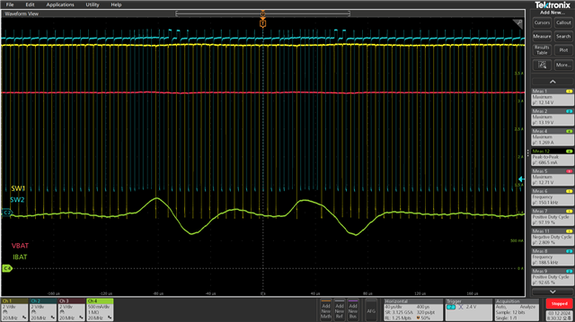

    为了帮助我们调试这一点、您能否使用示波器捕获 SW1和 SW2?

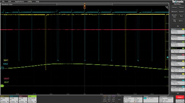

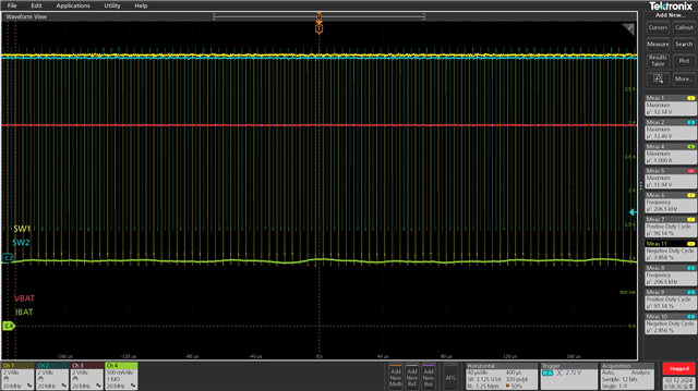

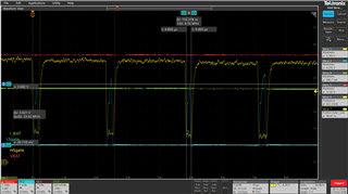

    情况1。 频率 400kHz
    情况2。 频率 300kHz
    情况3. 频率 300kHz +外部栅极驱动器电源(减小但恢复正常)
    谢谢你。

    我还有几个问题可以帮助改善纹波:
    • 您能告诉我 EN_PFM 位的状态吗? 我们建议在终止电流低于2A 时设置 EN_PFM=0。 也可以通过向 FSW_SYNC 引脚应用外部时钟来禁用 PFM。
    • 您可以将您的寄存器文件发送给我吗?
    • 在 VBAT_IN 和 PGND 之间安装另一个10µF 电容器是否可以改善纹波?
    • 您能给我发送一下电路布局吗? 您可以通过 E2E 向我发送朋友请求并根据您的意愿向我发送布局消息。
    埃森·加洛韦
