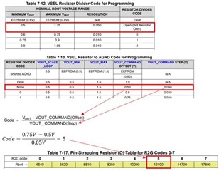

    我对默认输出电压仍有疑问。 我发现表7-12/7-13 VSEL 可以设置 默认输出电压。
    如果我们需要在 Vout=0.8V 和 Vout=1.25V 上设置默认功耗。
    如何设置 VSEL 分压电阻器? 我对表 7-12/7-13的 设置感到困惑。 它是否还需要与其他寄存器设置匹配?
    Jeff
    尊敬的 Jeff:
    要将 Vout 设置为0.8V、您需要一个连接到 AGND 的14.7k Ω 电阻器。
    要将 Vout 设置为1.25V、您需要使用一个连接到 AGND 的82.5k Ω 电阻器。
    下面是一个将 Vout 设置为0.75V 的示例:
    但是、Excel 计算器中的第二个选项卡("引脚检测编程")可帮助您完成此操作、因此您无需 参考 表格自行进行计算。
