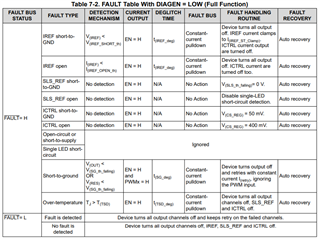

根据产品说明书、我了解了以下内容。 请确认。
1.如果 EN=0、则禁用任何故障检测机制、并且故障线被拉高
2. 如果 EN=1、则故障检测机制取决于 DIAGEN 引脚状态
3.我们可以禁用低压差、IREF、温度故障吗?
4.在任何故障期间,故障线路将被拉低,直到故障被清除?? 还是基于脉冲?

    请参阅 TPS92633-Q1数据表中的表7-1和表7-2。 这些表介绍了 DIAGEN = HIGH 和 DIAGEN = LOW 的故障检测和操作。 请注意、许多故障情况还取决于 PWM 状态。
    否 这些故障对于确保器件基本运行而言是必需的、并可防止器件和其他元件因热失控或其他情况而损坏。
    请参阅 上表中的"故障恢复"列。

    在您随附的同一表格中、如果 FAULT=L、则具有冲突条件、即:Fault is detected and No fault is detected。
    如果 EN=0、那么所有故障检测都被禁用、那么是否正确? 在这种情况下、故障线路的状态是什么??

     FAULT =具有"未检测到故障"故障类型的 L 总线状态指示 FAULT 引脚被拉至低电平 命令 例如、在"连带失效"共享故障总线的情况下。 如果 FAULT 总线被拉至高电平、您将参阅 FAULT = H 总线状态。
    根据故障表、所有故障条件都要求 EN = H。 您可能会参考"电流输出"列。 EN = L 期间的故障总线状态取决于电路的配置方式、例如故障总线被外部上拉电阻拉至高电平。
